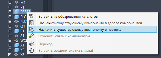

В Диспетчере проектов щелкните вкладку "Местоположение".
На вкладке "Местоположение" щелкните правой кнопкой мыши деталь Inventor и выберите "Назначить существующему компоненту в чертеже" .
В активном чертеже выберите компонент Electrical, который требуется связать с деталью Inventor. Вид дерева компонентов обновляется для отображения связанных компонентов.
Прим.:. указывает на то, что компоненты связаны, однако имеются некоторые различия. Их можно устранить на панели подробностей вкладки "Местоположение".
