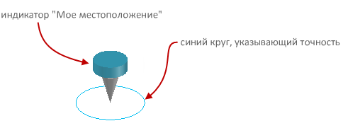

Если система оснащена датчиками определения местоположения, они могут указывать текущее положение пользователя в пространстве модели.
Система отображает индикатор "Мое местоположение" в пространстве модели в месте, соответствующем текущему местоположению. При передвижении индикатор также перемещается. Если положение пользователя невозможно определить точно, вокруг индикатора "Мое местоположение" отображается синий круг. Чем меньше круг, тем больше точность.
AutoCAD зависит от служб местоположения в Windows для осуществления отслеживания положения. Поэтому для отслеживания положения на чертеже необходимо включить датчики GPS. Если используется система Windows 8.1 или более поздней версии, выполните следующие действия.
