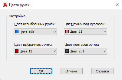

Диалоговое окно "Цвета ручек"
Задание свойств цвета ручки.
НАСТРОЙКА (команда) найти: вкладка «Выбор» > «Цвета ручек»
Список параметров
Отображаются следующие параметры.
Настройки
Управление параметрами цвета ручки.
Цвет невыбранных ручек
Управление цветом невыбранных ручек.
(системная переменная GRIPCOLOR)
Цвет выбранных ручек
Управление цветом выбранных ручек.
(системная переменная GRIPHOT)
Цвет ручки под курсором
Управляет цветом заполнения невыбранной ручки, когда курсор останавливается над ней.
(системная переменная GRIPHOVER)
Цвет контура ручек
Определяет цвет контура ручки.
(системная переменная GRIPCONTOUR)
