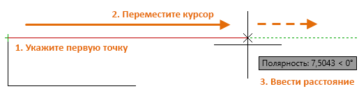

Укажите следующую точку
Задание конечной точки линейного сегмента. Полярное и объектное отслеживание можно использовать совместно с методом "направление-расстояние".
