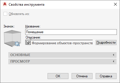

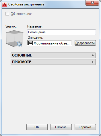

  2. Щелкните правой кнопкой мыши на новом инструменте команды и выберите "Свойства".
  3. В поле "Имя" введите имя нового инструмента команды.
  4. В поле "Описание" введите описание функции инструмента.
  5. В поле "Команда" введите команду, которая будет выполняться при выборе инструмента.
    Совет: Для просмотра списка команд AutoCAD MEP 2021 toolset введите arx в командной строке, а затем введите к (команды).
  6. Нажмите "OK".
