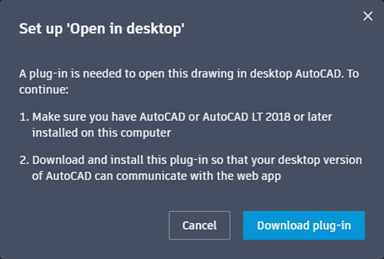

Для использования команды «Open in Desktop» необходимо сначала установить подключаемый модуль AutoCAD.
  1. В веб-приложении AutoCAD щелкните «Открыть в настольном приложении». Если подключаемый модуль еще не установлен, отображается запрос на его загрузку.
  2. Нажмите "Загрузка подключаемого модуля".
  3. Перейдите в папку, в которой находится файл, и дважды щелкните файл, чтобы установить его.
