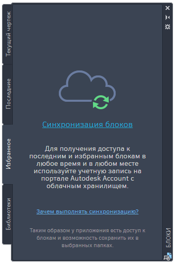

Внесено несколько усовершенствований в палитру «Блоки», включая следующие: улучшены процессы подключения сторонних поставщиков облачных услуг и управления ими, добавлена вкладка «Избранное».

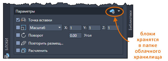

Это обновление позволяет получать доступ к недавно использованным и избранным блокам с разных устройств за счет использования учетной записи на портале Autodesk Account и синхронизации блоков с поставщиком услуг хранения в облаке.

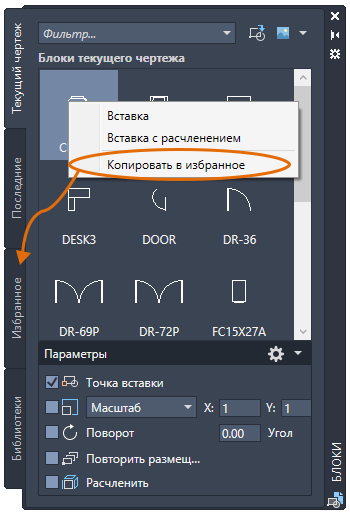

Палитра «Блоки» теперь позволяет копировать часто используемые блоки на новую вкладку «Избранное». На вкладку «Избранное» можно скопировать блок с любой другой вкладки палитры «Блоки».
Теперь на палитре «Блоки» стало проще управлять параметрами синхронизации. В дополнение к параметру «Синхронизация блоков» в диалоговом окне «Параметры синхронизации блоков» доступны элементы управления параметрами синхронизации, в том числе разрешениями на хранение данных в облаке. Динамическая кнопка «Параметры синхронизации блоков» в нижней части палитры «Блоки» указывает на текущее расположение недавно использованных и избранных блоков.
Некоторые уведомления на палитре блоков позволяют переходить к параметрам синхронизации блоков, благодаря чему можно с легкостью менять расположение папки синхронизации.
