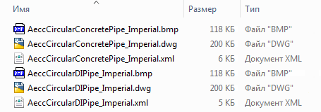

При создании или изменении трубопроводных сетей Autodesk Civil 3D предоставляет ссылки на каталог элементов, в котором можно получить информацию о каждом элементе (трубе или колодце). С помощью конструктора элементов можно изменять данные о любом элементе и расширять каталог в результате добавления собственных элементов. Как показано на рисунке 1, каждый элемент определяется тремя файлами с одинаковыми именами, но разными расширениями имен:
Рисунок 1. Файлы каталога для двух типов труб круглого сечения
Если для изменения элемента используется конструктор элементов, скорее всего, будет изменен файл XML, так как в нем содержатся подробные сведения о размерах и вычислениях. Изменения DWG- и BMP-файлов возможны, но не существенны.

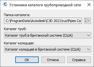

В Autodesk Civil 3D используемые по умолчанию каталоги элементов трубопроводных сетей устанавливаются в папке C:\Documents and Settings\All Users\Application Data\Autodesk\Autodesk Civil 3D <версия>\rus\Pipes Catalog. Для чертежа можно задать другой каталог, выбрав инструмент вкладки "Главная" панели "Создать проектные данные" "Задать каталог трубопроводной сети" и изменив настройки в диалоговом окне, представленном на рисунке 2.
Рисунок 2. Диалоговое окно для указания каталогов трубопроводных сетей
