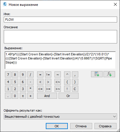

Можно создать пользовательское выражение для потока в трубе круглого сечения.
Создание выражения
1,49*pi*((({Начало трубы - Отметка верха}-{Начало трубы - Отметка дна})/2)^2)*(1/0,013)*((({Начало трубы - Отметка верха}-{Начало трубы - Отметка дна})/4)^(0,6667))*(SQRT({Уклон трубы}))
Рисунок 11. Выражение пропускной способности
Вместо радиуса трубы подставлено значение ({Начало трубы - Отметка верха}-{Начало трубы - Отметка дна})/2). При использовании значения радиуса трубы, которое является именованной характеристикой трубы, в этом случае получаются неверные результаты. Аналогично, не следует использовать характеристику {Внутренний диаметр трубы}.
В данном выражении предполагается, что число Мэннинга "n" равно 0,013, стандартному значению для железобетонной трубы. Фактически, у труб есть именованная характеристика для числа Мэннинга "n", которую можно задавать. Однако не рекомендуется использовать этот компонент в данной процедуре, так как его добавление в выражение приводит к нежелательным результатам.

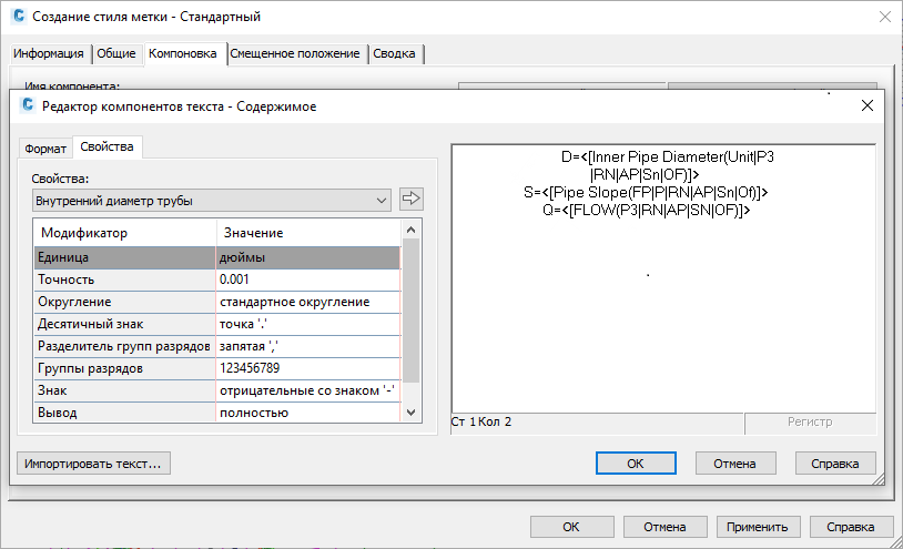

На следующем этапе работы требуется создать стиль меток трубы для плана и профиля с отображением значения расхода. На рисунке 12 показан пример такого стиля меток со всеми соответствующими гидравлическими параметрами:
Рисунок 12. Использование редактора компонентов текста для отображения пропускной способности (Q)
Отображение пропускной способности в целях проектирования. Если требуется разработать строительные чертежи, назначьте стиль, более уместный для рабочих чертежей. После завершения создания и маркирования труб при использовании стиля меток ПРОЕКТНЫЙ ПОТОК отображается пропускная способность трубы (Q).
Рисунок 13. Метка пропускной способности
Метка пропускной способности особенно удобна на виде профиля, на котором ручки дна трубы позволяют за счет редактирования достичь необходимой пропускной способности трубы. Возможно, после каждого шага подъема или опускания дна трубы потребуется выполнять команду РЕГЕН для регенерации чертежа.
