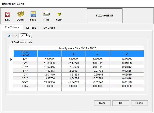

В модулях Hydraflow имеется диалоговое окно "Rainfall Intensity-Duration-Frequency (IDF) Curve" (Кривая интенсивности-продолжительности-частоты осадков), которое используется для ввода данных осадков и/или для импорта файлов, содержащих данные осадков. В диалоговом окне кривой IDF для осадков "Rainfall IDF Curve", как показано на рисунке 6, имеются уравнения, которые можно использовать для создания графика IDF. Вместо использования принятого по умолчанию графика IDF также можно ввести данные осадков с постоянной интенсивностью.

На рисунке 7 показаны диалоговое окно и график, полученный по одному из уравнений. На графике, представленном на рисунке 7, обратите внимание на кривую зависимости осадков (дюйм/ч) от времени.
Часто желательно задать для этих данных (дюйм/ч) постоянную скорость изменения во времени, в результате чего данные будут отображаться на графике в виде прямой линии, а не в виде кривой.

Рекомендуется воспользоваться преимуществами уравнения FHA и откорректировать значения для создания постоянной интенсивности. В этом уравнении, как показано на рисунке 8, есть три коэффициента, но только один из них будет иметь фактическое значение.
Коэффициенты уравнения - B, D и E. Следует задать значения D и E равными нулю (0). Значение В представляет собой интенсивность, выраженную в дюймах в час. Нажмите кнопку «ОК» в нижней части диалогового окна, чтобы сохранить изменения.
