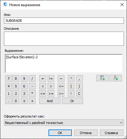

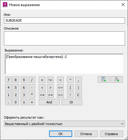

Выражение для отметки в точке
С помощью стилей меток можно создавать и именовать математические выражения на основе характеристик маркируемых объектов. Например, можно создать выражение, в котором отметки в точках поверхности определяются как разность действительных значений отметок поверхности и заданного значения. Такое выражение может иметь название "ОСНОВАНИЕ" и выглядеть следующим образом: {отметка поверхности}-2, где "Отметка поверхности" - это характеристика, или именованное свойство, данной поверхности.
После создания это выражение можно использовать в качестве компонента стилей меток или стилей таблиц. Просто создайте стиль меток поверхности "Отметка в точке", в котором используется выражение под названием "ОСНОВАНИЕ". Используйте диалоговое окно "Новое выражение", как это показано на рисунке 10.
Рисунок 10. Выражение стиля меток поверхности
