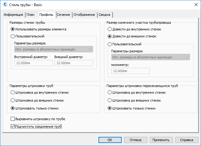

Используйте параметр подчистки межтрубных соединений в диалоговом окне "Стиль труб" (как показано на рисунке 4) для улучшения вида профилей труб, чтобы на изображении они были выровнены нужным образом. Этот флажок не установлен по умолчанию, поэтому его следует установить.
Включение подчистки труб
  1. Выберите трубу в чертеже.
  2. Щелкните правой кнопкой мыши и выберите "Редактировать стиль труб".
  3. Перейдите на вкладку "Профиль" в диалоговом окне "Стиль труб".
  4. Установите флажок "Подчистить соединения труб".
Рисунок 4. Диалоговое окно для задания подчистки соединений труб
