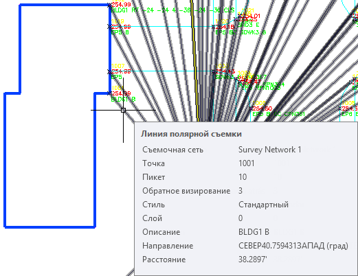

  3. В окне чертежа наведите курсор на один из компонентов съемочной сети, начинающийся от фигуры BLDG1. Обратите внимание, что в подсказке отображаются свойства объекта сети.
