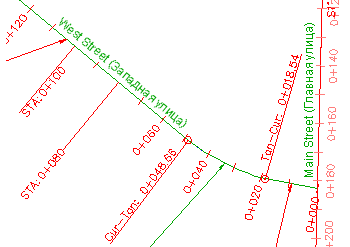

    Обратите внимание, что в коллекции стилей, отображаемых в палитре "Свойства", новый стиль показан под своим родительским стилем. Это размещение можно также увидеть также в "Области инструментов" на вкладке "Параметры" в разделе "Трасса""Стили меток""Пикет""Основной пикет""Перпендикуляр к линии".
    Родительский (STA: 0+100) и дочерний (STA: 0+080) стили меток
    Обратите внимание на то, что на чертеже текст меток STA:0+080 и STA:0+100 имеет разные размеры, кроме того, текст и линия по-разному выровнены. Дочерний стиль наследует основные свойства родительского стиля, из которого он был создан. Если значение свойства изменяется в родительском стиле, это изменение также распространяется и на дочерний стиль. Если значение свойства изменяется в дочернем стиле, то это не будет отражаться на родительском стиле.

    Обратите внимание на то, что в метках теперь используется один и тот же размер текста. Текст метки STA: 0+080 теперь имеет тот же размер, что и в метке STA: 0+000, так как свойство высоты текста родительского стиля переопределило соответствующее свойство дочернего стиля. Выравнивание линии осталось различным, так как точка прикрепления текста в дочернем стиле не была переопределена.
    Родительский (STA: 0+100) и дочерний (STA: 0+080) стили меток; размер текста дочернего стиля переопределен аналогичным свойством родительского стиля
