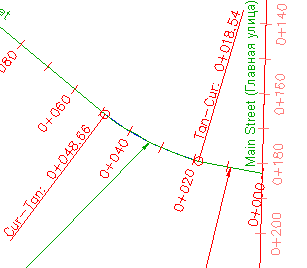

    Метки точек геометрии обновляются, отражая изменения, внесенные в параметры чертежа.
    Прим.:
    Если сокращения, используемые в метках точек геометрии, не обновились, и внесенные изменения никак в них не отобразились, в командной строке введите команду РЕГЕН.
    Метки точек геометрии с сокращениями, измененными в параметрах чертежа
