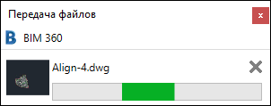

  3. Выберите папки и документы, а затем перетащите выбранные элементы в требуемую папку из шага 1.
    • При перетаскивании документа на подключенный диск посредством курсора отображается окно предварительного просмотра документа.
    • Если отпустить курсор, отобразится сообщение, а документы и папки будут копироваться.
      Прим.: В Desktop Connector имеется окно Операции в ожидании, в котором можно отслеживать этот процесс. Например, при сохранении чертежа в проекте BIM 360 в окне «Операции в ожидании» отобразится операция синхронизации рабочего пространства, которая позволяет убедиться, что чертеж выгружается в BIM 360.
