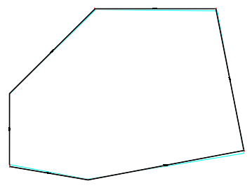

    Если файл TRV2 открыт в этом диалоговом окне, на чертеже отображаются графические элементы для метода корректировки по умолчанию. Например, на следующем рисунке показан теодолитный ход, на котором применен выбранный по умолчанию цвет (синий) для типа корректировки компаса:
