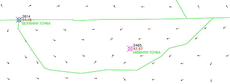

На следующем рисунке показан пример верхних и нижних точек, созданных для водосбора впадины на поверхности.
