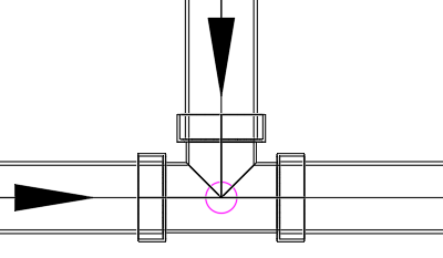

Добавление фитингов ответвления в местах пересечений участков напорных трубопроводных сетей.
  1. Выберите участок напорной трубопроводной сети. Откроется вкладка «Компоновка плана напорной трубопроводной сети».
  2. На вкладке «Компоновка плана напорной трубопроводной сети» выберите панель «Компоновка»  «Добавить фитинг ответвления» .
  3. Выберите первую пересекающую трубу.
  4. Выберите вторую пересекающую трубу.
  5. Нажмите клавишу ENTER.
    В месте пересечения размещается фитинг ответвления.
