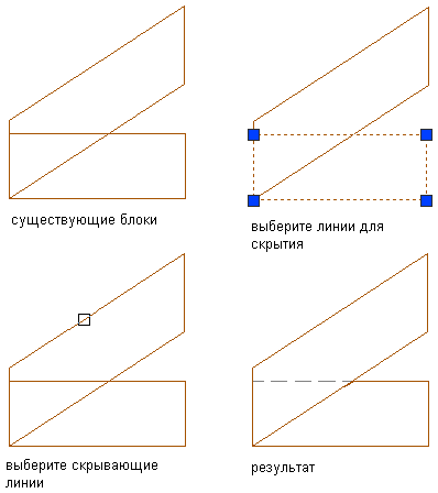

Область структуры линий можно переместить на задний план ("скрыть") относительно других линий. Эта функция применяется в том случае, если требуется отразить на чертеже положение объекта сзади или снизу по отношению к другому объекту, отображаемому на переднем плане. При перемещении на задний план линии помещаются в слой, определяемый значением ключа "Невидимый слой".
  1. Выберите линии, которые требуется переместить на задний план.
  2. Щелкните правой кнопкой мыши и выберите элементы "Средства редактирования AD""Скрыть".
  3. Выберите линию, относительно которой требуется переместить на задний план линию, выбранную на шаге 1.
  4. Нажмите ENTER.
    Граница области, перемещенной на задний план, обозначается штриховой линией. Линии в этой области (или их сегменты) можно выбирать отдельно от линий, частью которых они были до перемещения на задний план.
