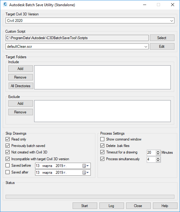

Утилита пакетного сохранения Autodesk используется для одновременного открытия и сохранения нескольких файлов чертежей и шаблонов в указанной версии Autodesk Civil 3D.
Данную утилиту можно также использовать для запуска пользовательских сценариев при пакетной обработке файлов. Например, можно запустить сценарий для выполнения последовательности команд, таких как ОЧИСТИТЬ и ПРОВЕРИТЬ, с несколькими чертежами. В утилиту включены образцы сценариев, которые можно просматривать и редактировать непосредственно в диалоговом окне «Утилита пакетного сохранения Autodesk».
- Утилиту пакетного сохранения Autodesk можно использовать для открытия и сохранения нескольких чертежей и шаблонов в текущей или новой версии приложения. Например, при установке новой версии Autodesk Civil 3D можно использовать эту утилиту для сохранения файлов в новой версии.
- Утилита пакетного сохранения Autodesk может также быть использована для применения решения проблемы со снижением производительности в версиях AutoCAD Civil 3D 2014–2017 сразу к нескольким файлам. После установки исправления и пакетов обновления для используемой версии AutoCAD Civil 3D (см. сведения ниже) проблема со снижением производительности устраняется после открытия и сохранения файлов чертежей. Утилиту пакетного сохранения Autodesk можно использовать для применения решения проблемы со снижением производительности, открыв и сохранив одновременно несколько файлов.

Утилиту пакетного сохранения Autodesk можно использовать для применения решения проблемы со снижением производительности в версиях AutoCAD Civil 3D 2014–2017.
Важное замечание: Для последующего разрешения проблемы со снижением производительности при открытии и сохранении чертежей необходимо установить следующее исправление и пакеты обновления для версий AutoCAD Civil 3D 2014–2017.
При сохранении в версиях 2014–2017 утилита пакетного сохранения Autodesk проверяет, установлен ли для целевой версии Civil 3D последний пакет обновления. Если нет, перед продолжением работы утилита пакетного сохранения Autodesk выведет запрос на установку последнего пакета обновления.
