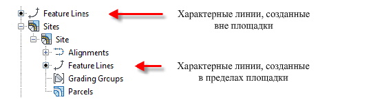

Характерные линии могут находиться как внутри, так и за пределами границ площадки.
Совет: Выполнять профилирование от характерной линии можно, только если она находится на площадке. Если для площадки характерной линии задано значение <Нет>, эту линию нельзя использовать в качестве базовой линии для профилирования.
Характерные линии вне границ площадки отображаются на верхнем уровне коллекции «Характерные линии» навигатора. Характерные линии внутри границ площадки отображаются в коллекции навигатора «Площадка».
