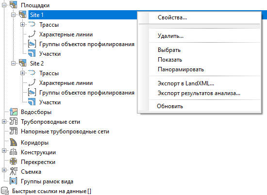

Общие свойства площадки применяются в отношении всех ее объектов. Это такие свойства, как имя площадки, описание площадки, параметры отображения 3D геометрии, а также нумерация участков и трасс.
Доступ к этим свойствам можно получить, нажав кнопку мыши на именованном узле коллекции площадок (например "Площадка 1") в дереве "Навигатор".

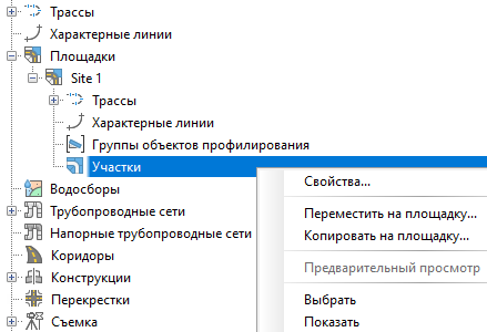

Некоторые свойства площадок относятся к коллекции "Участки" только в рамках площадки. Это такие свойства, как стиль участка, стиль метки площади площадки, последовательность отображения стилей участка, площадь, периметр и внешняя граница.
Для получения доступа к этим свойствам нажмите правую кнопку мыши на коллекции "Участки", вложенной в именованную коллекцию площадки.
