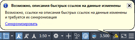

Если чертеж содержит быстрые ссылки на данные, в нижнем правом углу окна чертежа отображается значок .
Ссылки на данные синхронизируются автоматически при открытии чертежа. В противном случае в дереве Навигатора и в строке состояния окна чертежа отображаются флаги, информирующие об устаревших данных объекта ссылки.
Если быстрые ссылки на данные устареют, на значке появится сообщение с предложением синхронизировать объекты ссылки. Нажмите кнопку «Синхронизировать», чтобы обновить ссылки.
Если не требуется показывать эти уведомления, можно щелкнуть значок слева в нижней части окна чертежа, чтобы отключить их. Если уведомления отключены, значок выглядит следующим образом:
В дереве вкладки Навигатор отображается значок рядом со объектами ссылки, которые необходимо синхронизировать.
