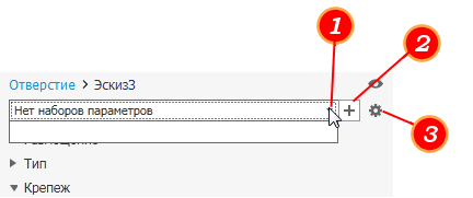

Интерфейс набора параметров
Задание панели свойств элемента по умолчанию.
Нет наборов параметров

Щелкните
Создать набор параметров, задайте имя или нажмите ENTER, чтобы принять имя по умолчанию.
Набор параметров Последний использованный включает в себя параметры, которые использовались для последнего добавленного элемента соответствующего типа. Последний использованный набор отображается, если набор параметров для вновь созданных элементов не сохранялся. Набор параметров Последний использованный можно использовать без изменений или при необходимости изменить соответствующие значения. В любой момент для нового набора параметров можно сохранить измененный набор, если щелкнуть
Создать набор параметров и ввести имя набора или принять имя по умолчанию. Настройка «Последний использованный» сохраняется от сеанса к сеансу.
