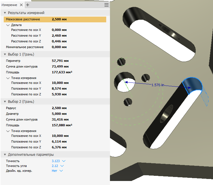

| Измерение линейного расстояния, длины, угла, замкнутого контура и площади
Информация обо всех выбранных объектах отображается на панели инструмента измерения и в графическом окне. На панели инструментов «Измерение» отображаются все возможные значения для выбранных объектов, а также результаты измерений для обоих наборов объектов. Если щелкнуть какое-либо значение на панели инструментов «Измерение», набор объектов и измерения отобразятся в графическом окне.

- Щелкните стрелку раскрывающегося меню «Дополнительные настройки» и задайте двойные единицы измерения и значения точности. Если возможно, выберите пользовательскую систему координат (ПСК), которую следует использовать.
- В графическом окне щелкните объект геометрии, который требуется измерить.
- Длина ребра: щелкните ребро, чтобы выбрать его.
- Диаметр цилиндрической грани или окружности: выберите грань или ребро.
- Радиус цилиндрической грани или дуги: выберите грань или дугу.
- Положение точки по отношению к началу координат: выберите точку щелчком мыши. Отображается положение точки относительно каждой оси активной системы координат.
- Расстояние между точками: последовательно выберите щелчком мыши первую и вторую точки. При выборе второй точки отображается положение точки по отношению к началу координат и кратчайшее расстояние между первой и второй точками.
- Расстояние между любыми двумя из следующих геометрических объектов: отрезки/ось, дуги/окружности, сплайны и любой тип поверхности: щелкните, чтобы выбрать первый геометрический объект, а затем щелкните, чтобы выбрать второй геометрический объект.
Расстояние между двумя компонентами сборки (недоступно в Inventor LT): последовательно выберите первый и второй компоненты. Отображается значение минимального расстояния. Минимальное расстояние между двумя компонентами может быть представлено ребром, гранью или вершиной.
