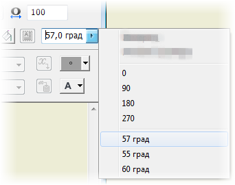

Угол поворота, поворот
Поворот текста относительно точки вставки. Например, если текст выровнен по левому верхнему краю, он будет повернут относительно левого верхнего угла.
Примечание к чертежу: щелкните стрелку и выберите направление поворота или введите угол поворота в поле редактирования. Текст в эскизе: в списке выберите параметр "Поворот" или создайте новую ПСК для ориентации текста.
