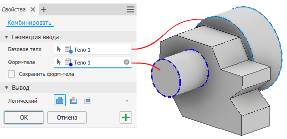

  1. Перейдите на вкладку "3D-модель" панель "Изменить" "Комбинировать" .
  2. По умолчанию активно поле выбора «Базовое тело». Выберите базовое твердое тело в графическом окне. Если выбранные тела имеют различные представления, к результату операции комбинирования применяется представление базового тела.
    Прим.: По завершении выбора появится цветная точка. Она соответствует выделению в графическом окне.
  3. Автоматически активируется средство выбора «Форм-тела». Выберите одно или несколько твердых тел для комбинирования с базовым. Количество форм-тел отображается в поле выбора. Чтобы быстро выбрать сразу несколько тел, используйте выбор рамкой.
  4. (Необязательно) Установите флажок "Сохранить форм-тело".
    Параметр «Сохранить форм-тело» применяется для сохранения форм-тела, используемого для выполнения операции в качестве независимого тела. После выполнения операции видимость отключается. Если параметр не включен, то форм-тело поглощается и не может быть использовано в других операциях.
    Прим.: В случае удаления команды комбинирования поглощенное форм-тело восстанавливается. По умолчанию видимость сохраненного форм-тела отключена.
  5. Выберите операцию на выходе для скомбинированных тел.
    • Соединить. Соединение объема базового тела и выбранных форм-тел.
    • Вырезать. Вычитание объема выбранных форм-тел из базового тела.
    • Пересечение. Изменение базового тела в соответствии с общим объема базового тела и выбранных форм-тел.
  6. Нажмите кнопку «ОК» или «Применить» для продолжения работы с командой «Комбинировать».
