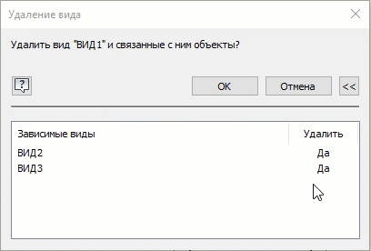

Вид также можно удалить или скопировать и вставить в другой лист чертежа. При удалении вида с зависимыми проекционными видами сечения, выносными элементами или дополнительными видами зависимые виды также будут удалены. Для удаления зависимого вида выберите «Удалить».
