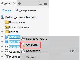

В контекстном меню (вызывается щелчком правой кнопки мыши) доступны операции для работы с выбранным в обозревателе компонентом, конструктивным элементом или взаимосвязью. В зависимости от конфигурации обозревателя и выбранного элемента могут быть доступны либо все пункты контекстного меню, либо только некоторые из них.
Щелкнув правой кнопкой мыши элемент в графическом окне или в обозревателе, можно вызвать контекстное меню, дополненное параметрами просмотра.
Прим.:
Можно выбрать несколько компонентов и узлов в обозревателе и открыть набор объектов в отдельных сеансах. Щелкните набор объектов правой кнопкой мыши и выберите «Открыть».
