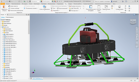

"Файл" "Параметры" вкладка "Цвета"
Модель/Чертеж
Применение выбранной цветовой схемы к среде создания моделей или чертежей. Нажмите «Модель» или «Чертеж», чтобы просмотреть среду в выбранной цветовой схеме.
Тема интерфейса
Управление цветом значков, рамки окна, фона (по умолчанию), панелей свойств и диалоговых окон приложения. Выберите тему пользовательского интерфейса из списка доступных тем.
Темная (предварительная версия)
Выберите темную тему, чтобы значки отображались на темно-сером фоне.
Источник света
Выберите светлую тему, чтобы значки отображались на белом фоне.
Желтый (доступно только для светлой темы)
Установите этот флажок, чтобы использовать цвета значков из предыдущих версий. Чтобы обновить значки в обозревателе, потребуется перезапустить Inventor.
Прим.: В темной теме желтые значки недоступны (предварительная версия).
