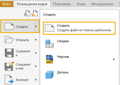

Меню «Файл» «Создать»:

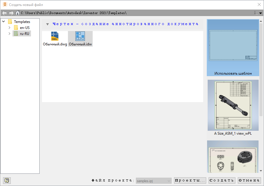

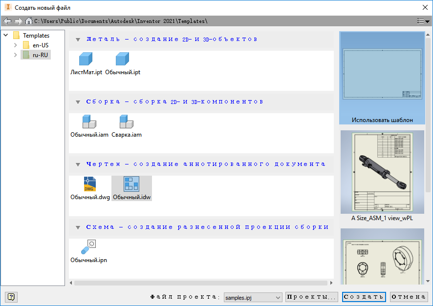

в диалоговом окне «Создать новый файл» щелкните в столбце справа, чтобы выбрать нужный вариант. Чтобы открыть файл «Обычный.idw» («Использовать шаблон»), щелкните «Создать». Кроме того, можно дважды щелкнуть шаблон, чтобы открыть его. |

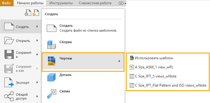

Меню «Файл» «Создать» «Чертеж»: наведите указатель мыши на стрелку всплывающего меню, чтобы отобразить доступные шаблоны форматов листов, а затем щелкните для выбора нужного варианта.

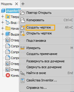

| Файл детали или сборки (сборка недоступна в Inventor LT): щелкните имя файла в обозревателе правой кнопкой мыши и выберите «Создать вид чертежа». Откроется диалоговое окно «Создать новый файл». | Чтобы открыть файл «Обычный.idw» («Использовать шаблон»), щелкните «Создать». Кроме того, можно дважды щелкнуть шаблон, чтобы открыть его. |
