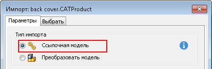

При изменении проекта для оптимизации управления и повышения производительности рекомендуется импортировать проект как ссылочную модель. Новый параметр «Ссылочная модель» сохраняет ссылку на выбранный файл, что позволяет его отслеживать и обновлять по мере изменения модели. Если после импорта файл в этом соответствующем продукте будет изменен, эти изменения отражаются в файле Inventor и во всех связанных ссылочных объектах.
Представьте инженерную среду, в которой стандартный проект клавиатуры создан дизайнером в виде поверхностной модели с использованием другой программы САПР (например, Solidworks). Геометрия SolidWorks преобразовывается (импортируется) в файл сборки Autodesk Inventor как ссылочная модель. Импорт файла как ссылочной модели определяет прямую ассоциативность между файлами SolidWorks и Inventor. Дополнительные усовершенствования проекта вносятся в исходную геометрию Inventor с помощью команд моделирования Autodesk Inventor. Новая деталь помещается в сборку, и на нее налагается зависимость от импортированной геометрии.
Между тем, дизайнер продолжает вносить изменения в проект Solidworks, добиваясь более органичной и эргономичной формы. Значок "Обновить"
на панели "Быстрый доступ" указывает на то, что исходный импортированный файл изменен, так как он был первоначально импортирован в Inventor. Теперь файл детали Autodesk Inventor больше не синхронизируется. С помощью значка "Обновить" выполняется загрузка измененного импортированного файла и вносятся изменения.

В некоторых типах файлов ссылочная модель AnyCAD не поддерживается. Выберите наиболее подходящий для проекта рабочий процесс.
Полный список трансляторов и поддерживаемых версий файлов см. в разделе Поддержка трансляторов.
Для импорта с преобразованием модели AnyCAD можно использовать следующие файлы: Fusion 360, CATIA, SolidWorks, Solid Edge, Pro-E/Creo, NX, JT, Alias, Rhino, IGES, Parasolid, STEP и SAT.

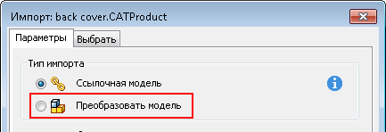

Параметр Преобразовать модель позволяет создать новые файлы Inventor, не связанные с исходным файлом. Используйте данный параметр, если планируется изменить модель для нового проекта.
Операция преобразования модели не обеспечивает сохранение ассоциативности с исходным файлом. В результате изменения в оригинальном файле после импортирования не влияют на импортированную деталь или сборку. Точно так же изменения в импортированной детали или сборке не влияют на исходный файл.

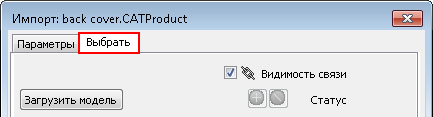

Если не требуется импортировать модель целиком, то можно указать тела (для импорта в файл детали) или детали (для импорта в файл сборки), которые необходимо включить. Выполняйте импорт только тех компонентов, производительность которых необходимо повысить.
