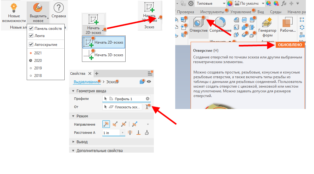

При выборе параметра ленты новые и обновленные команды помечаются значком. Значки упрощают идентификацию и изучение новых и измененных команд. Можно управлять отображением значков, а также версией и обновлением, для которых они отображаются.
Помимо текущей версии, список версий включает три предыдущие версии. Таким образом, при текущей версии 2021 в списке доступны версии с 2020 по 2018. В списке также доступны промежуточные выпуски (т. е. обновления), но только для текущей версии. Это позволяет ограничить длину списка. Информация о промежуточных выпусках предыдущих версий доступна в соответствующих выпусках.
Каким образом можно использовать эту функцию? Представьте, что используется более ранняя версия, например 2019, и выполняется переход на версию 2021. Необходимо узнать, какие возможности добавлены или обновлены после выхода версии 2019. Выберите версию 2019, и все новые и обновленные команды, появившиеся в основных и промежуточных выпусках после версии 2019, будут помечены значком.
Отображение значков для выделения новых или обновленных команд и панелей свойств
. Отобразится список версий и обновлений. По умолчанию установлено значение Выкл.
Скрытие значков
Чтобы скрыть значки, снимите флажок Панель свойств или Лента. Можно в любое время включить маркеры и снова получить сведения о новых или обновленных командах.
Параметр Автоскрытие позволяет отключить отображение значка после первого использования команды или параметра. Это помогает работать с новыми или обновленными командами и знать, какие из них еще не использовались. Отключите параметр «Автоскрытие», чтобы значки оставались видимыми.

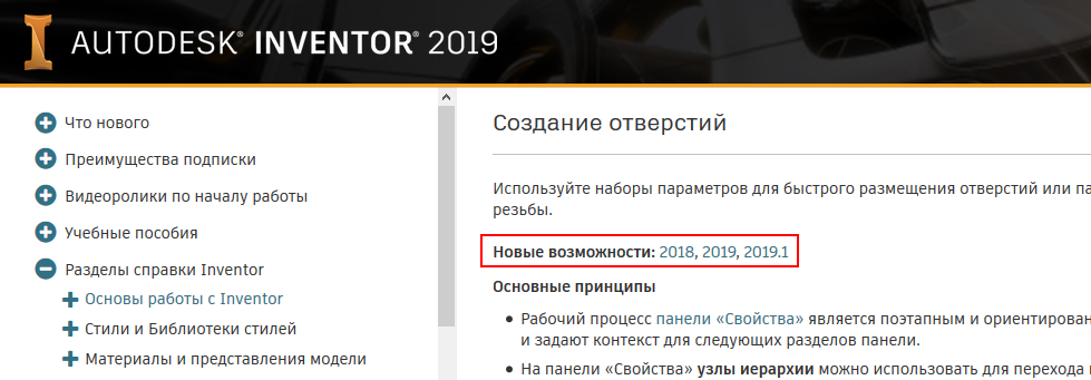

При нажатии клавиши F1 для доступа к странице справки для команд, помеченных значком как новые или измененные, в верхней части страницы появляются ссылки на раздел новых возможностей, в котором описаны изменения команды или элемента. В ссылках указана версия, в которой произошло соответствующее изменение.
