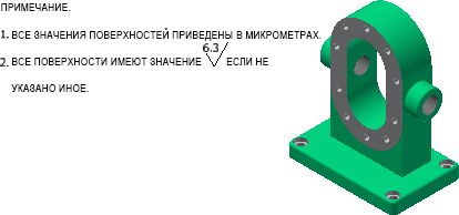

«Общее пояснение»
Используйте общие примечания профиля для дополнительного управления гранями, к которым не добавлены аннотации для элементов допуска.
панель «Примечания»
«Общие примечания профиля»
«Вставить/Редактировать аннотацию», чтобы задать значение допуска.
Примечание отображается по нормали к виду.
