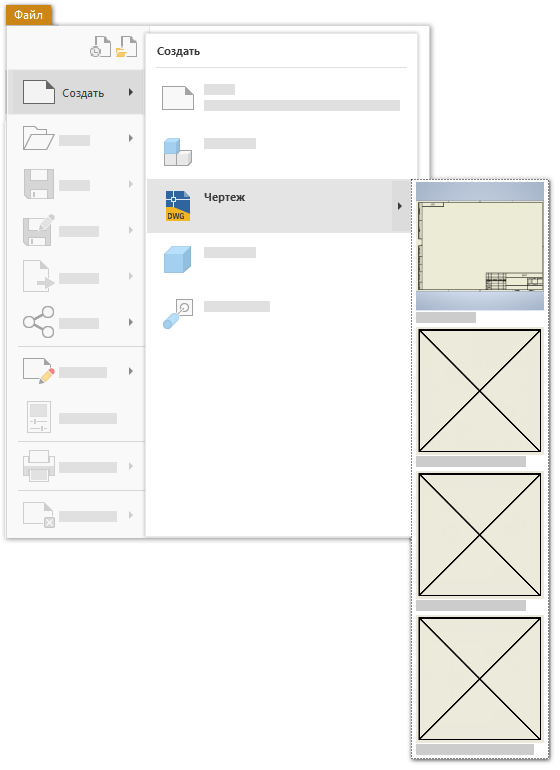

Для каждого типа файла (детали, сборки, чертежа и схемы) есть стандартный шаблон. (Для Inventor LT доступны только типы файлов "Деталь" и "Чертеж"). При создании нового файла по умолчанию используется стандартный шаблон.
- Выберите "Файл"
"Создать".
- Выберите тип файла, который требуется открыть, или нажмите "Создать", чтобы открыть диалоговое окно создания файла.
- При создании чертежа можно щелкнуть стрелку вправо, чтобы использовать для него определенный формат листа.
Прим.: Стандартный шаблон (например, standard.ipt) должен находиться в каталоге templates\%language%. Если он был переименован или перемещен, нажмите "Новый файл", чтобы открыть диалоговое окно создания нового файла и найти правильный шаблон.
