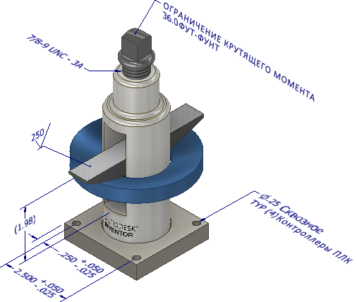

Определение на основе модели
В аннотацию элементов допуска добавлена поддержка следующих модификаторов:
  • Свободное положение
  • Выступающее поле допуска
  • Статистический
  • Касательная плоскость
  • Неравномерное расположение

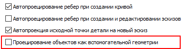

Проецирование геометрии как вспомогательной геометрии по умолчанию
Можно сделать проецируемую геометрию вспомогательной геометрией по умолчанию в диалоговом окне «Параметры приложения» на вкладке «Эскиз», использовав параметр Проецирование объектов как вспомогательной геометрии. Если выбран этот параметр, то при создании геометрии эскиза не нужно постоянно включать команду построения. Если выбран этот новый параметр, каждый раз при проецировании геометрии она проецируется как вспомогательная геометрия. По умолчанию данный параметр отключен.
Прим.: Можно по-прежнему управлять построением/отсутствием построения спроецированной геометрии с помощью команды на вкладке «Эскиз» панель «Формат» «Вспомогательная геометрия». Например, если параметр «Проецирование объектов как вспомогательной геометрии» на вкладке «Параметры приложения/Эскиз» не выбран, используйте переключатель для управления процессом создания вспомогательной геометрии.

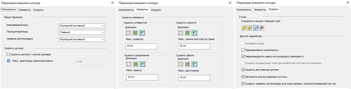

«Планировщик заданий» > «Сборки внешнего контура»
Задание создания внешнего контура теперь включает новые возможности работы с внешним контуром, представленные в версии 2018. При нажатии кнопки «Параметры» в диалоговом окне «Параметры внешнего контура» теперь открывается три вкладки.
Основные моменты нового рабочего процесса
Дополнительные сведения см. в разделе Создание сборок внешнего контура сборок с помощью Планировщика заданий.

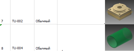

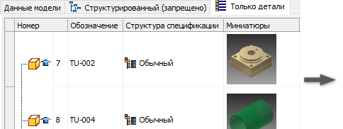

Обновление миниатюры спецификации
Изображения миниатюр теперь экспортируются вместе с прочей информацией в диалоговом окне «Спецификация».
Для экспорта миниатюр во внешний файл столбец «Миниатюра» должен быть выбран в виде столбца в диалоговом окне «Спецификация».
Пример:
Inventor Excel
Обмен идеями Inventor®
Дополнительную информацию об экспорте спецификации см. в разделе Экспортирование спецификации во внешний файл.

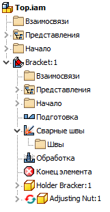

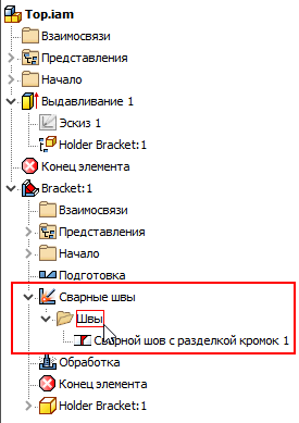

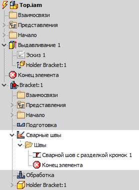

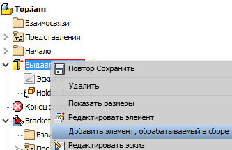

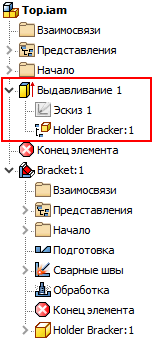

Обновления в добавлении детали-подосновы и сварочных швах
Теперь можно выбрать сварной шов из узла и добавить его в качестве детали-подосновы сборки верхнего уровня, когда сварной шов добавляется после создания элемента сборки.
1. Откройте сборку со сварным узлом, в котором нет сварных швов. 2. Создайте элемент в сборке верхнего уровня. 3. Активируйте узел и создайте сварной шов. 4. Щелкните правой кнопкой мыши элемент, который был создан в сборке верхнего уровня, и выберите «Добавить деталь-подоснову». 5. Разверните узел сварного шва в узле, выберите папку «Швы» в обозревателе или сварной шов в графическом окне, чтобы добавить сварной шов в качестве детали-подосновы в сборку верхнего уровня (СОЗДАТЬ).

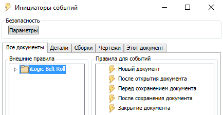

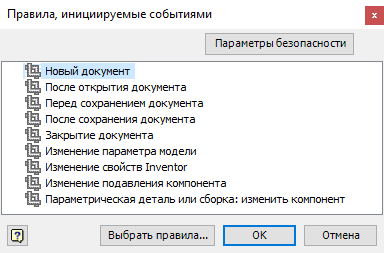

Новый надежный рабочий процесс инициации событий
Диалоговое окно «Правила, инициируемые событиями» заменено новым диалоговым окном «Инициатор события».
  • Правила, определенные в разделе «Внешние папки правил» в диалоговом окне «Конфигурация iLogic», отображаются в разделе «Внешние правила» в новом диалоговом окне «Инициатор события».
  • Можно быстро назначать внешние инициаторы событий для нескольких типов файлов. Выберите вкладку и перетащите правило в раздел «Внешние правила» для события.
  • Используйте вкладки «Детали», «Сборки» и «Чертежи» для управления правилами, заданными для конкретного типа документов.
  • Используйте новый файл RulesOnEvents.xml для управления внешними правилами.
    • В файле RulesOnEvents.xml хранятся внешние инициаторы для вкладок «Все документы», «Детали», «Сборки» и «Чертежи».
      Прим.: Инициаторы для текущего документа (вкладка «В этом документе») по-прежнему хранятся в текущем документе.
    • Файл RulesOnEvents.xml находится в первой папке внешних правил, как указано в диалоговом окне «Конфигурация iLogic».
    • К файлу можно предоставить общий доступ на сетевом диске.
  • Прим.: Если внешние папки не указаны, откройте диалоговое окно «Конфигурация iLogic», нажав . Эта кнопка отображается в диалоговом окне «Инициаторы событий», только если внешние папки не определены.
Предыдущая версия R2018.1
Дополнительную информацию об инициаторах событий см. в разделе Работа с инициаторами событий в iLogic.
