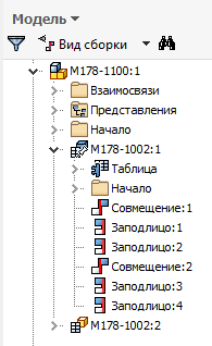

Улучшения обозревателя модели
В визуальном представлении обозревателя моделей во всех средах теперь отображаются линии в иерархии. Это позволяет:

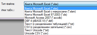

Усовершенствования для формата экспорта Excel таблиц редакций и списков деталей

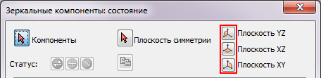

Параметры зеркально отраженной и скопированной сборки для включения или исключения взаимосвязей
Ранее взаимосвязи автоматически применялись к зеркально отраженным и скопированным компонентам. Новые параметры позволяют указать, требуется ли включить взаимосвязи в определенную операцию.
Дополнительную информацию о зеркальном отражении сборок см. в разделе Зеркальное отражение компонентов сборки.

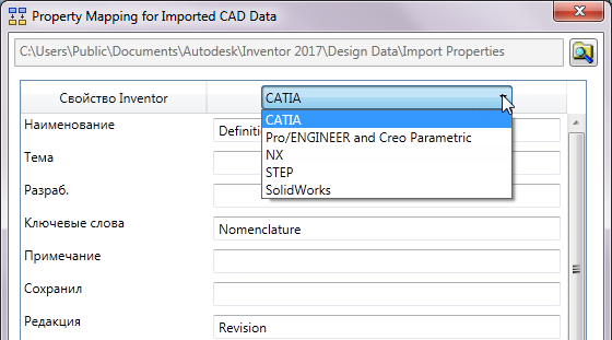

Быстрая адаптация свойств импортированных файлов САПР с помощью нового инструмента сопоставления свойств
С помощью нового инструмента сопоставления свойств для импортированных данных САПР можно без труда сопоставить свойства CATIA, Pro/Engineer и Creo Parametric, NX, STEP и SolidWorks со стандартными свойствами Inventor.
Новый инструмент сопоставления свойств избавляет от необходимости вручную менять файлы XML конструкторских данных CATIA, Pro/Engineer и Creo Parametric, NX, STEP и SolidWorks.
Прим.: Файлы XML конструкторских данных по умолчанию устанавливаются в папку Users Public Public Documents Autodesk Inventor [версия] Design Data Import Properties.
Новый инструмент сопоставления свойств для импортированных данных САПР можно запустить одним из следующих способов.
Дополнительную информацию см. в разделе Сопоставление свойств импортированных данных САПР со стандартными свойствами Inventor.

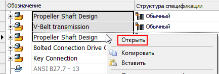

Улучшения списков деталей и спецификаций в ссылочных моделях (недоступно в Inventor LT)
Теперь сборку верхнего уровня ассоциативной ссылки или виртуальной детали можно открыть в списке деталей или спецификации. Щелкните правой кнопкой мыши строку списка деталей или спецификации, в которой содержится ассоциативная ссылка или виртуальная деталь, и выберите «Открыть». После этого откроется сборка верхнего уровня, содержащая ссылку на связанную модель AnyCAD или виртуальную деталь.

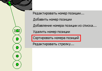

В контекстное меню добавлен новый параметр сортировки номеров позиций для изменения порядка добавленных номеров позиций (недоступно в Inventor LT)
Теперь порядок добавленных номеров позиций можно менять в зависимости от их значения. Сначала необходимо добавить номер позиции с помощью параметра контекстного меню «Добавление номера позиции из списка». После закрытия диалогового окна «Добавление номера позиции» щелкните группу номеров позиций правой кнопкой мыши и выберите «Сортировать номера позиций». При этом порядок значений меняется автоматически.
Дополнительную информацию см. в разделе Изменение номеров позиций.

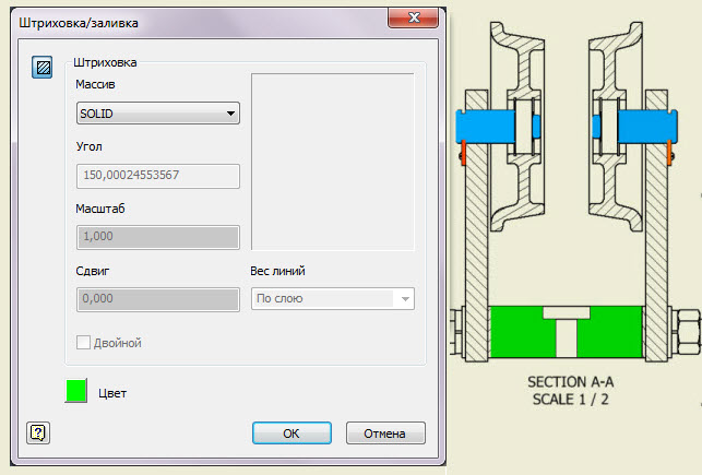

Задание сплошной штриховки в качестве образца
Сплошная штриховка добавлена в качестве доступной штриховки в диалоговом окне «Редактор стилей и стандартов». Этот параметр позволяет создать сплошную штриховку по умолчанию для стиля штриховки и для стиля принятия сварных швов.
Цвет сплошной заливки по умолчанию черный. Цвет по умолчанию можно изменить на желаемый, выбрав «Представление (цвет) штриховки»  «Стиль слоя»  «Объект штриховки» в диалоговом окне «Редактор стилей и стандартов».
Кроме того, в диалоговом окне «Штриховка/заливка» можно вручную переопределить образец штриховки или цвет по умолчанию.
Пример образца сплошной штриховки на 2D-виде.

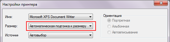

Ускоренная печать нескольких чертежей с помощью автоматической настройки размера в соответствии с размером чертежного листа
Новый параметр Автоматическая подгонка к размеру листа чертежа в диалоговом окне «Настройки принтера» Планировщика заданий обеспечивает возможность пакетной печати нескольких файлов чертежа IDW/DWG разного размера и ориентации. Этот новый параметр автоматически определяет подходящий размер бумаги и ориентацию в соответствии с параметрами, указанными для листа чертежа.
Этот параметр доступен, только если в диалоговом окне «Печать файлов» Планировщика заданий выбраны файлы чертежа IDW/DWG.
Прим.: При пакетной печати файлов на принтере, не поддерживающем заданный формат листа, в файле журнала отобразится отчет с именами файлов, листы которых не были напечатаны из-за недоступного размера. Например:
---------------Сводка задач---------------- В ходе этого задания обработан 1 файл, при обработке 1 файла произошел сбой.
Возникли следующие ошибки: C:\Users\itools\Desktop\New folder\80-110.dwg--Принтер не поддерживает заданный формат листа. Не удалось вывести допустимые данные с соблюдением точного размера листа. -------------------------------------------
Дополнительные сведения см. в разделе Печать с помощью Планировщика заданий.

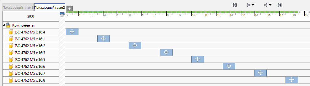

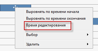

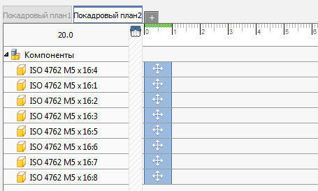

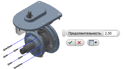

Редактирование нескольких действий
Теперь доступны различные способы редактирования нескольких действий.

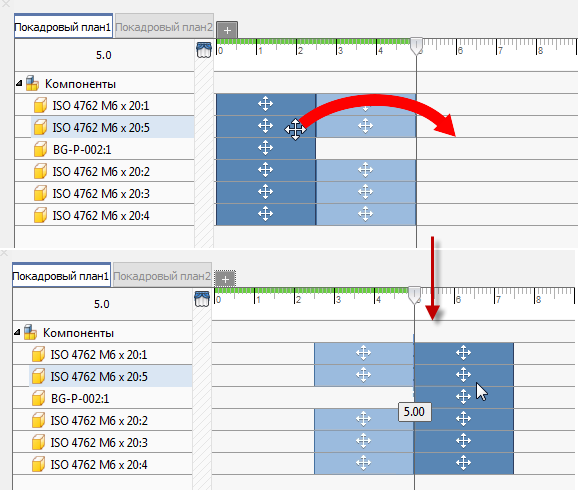

  • Перенос. Щелкните мышью, нажав и удерживая клавишу CTRL, чтобы выбрать несколько действий, а затем перетащите выбранные действия в другое положение на временной шкале. Перенос в новое положение можно выполнить как до, так и после выполнения других сдвигов. Эта операция доступна для любого количества выбранных действий. При перетаскивании действий в другую точку начала или окончания в наборе сохраняются все взаимосвязи.

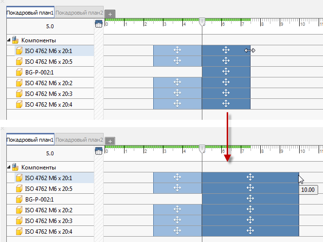

  • Перетаскивание для изменения времени начала/окончания. Выберите несколько действий и измените время начала или окончания, перетащив появившийся указатель редактирования. Действия не обязательно должны выполняться в один и тот же промежуток времени.
  • Редактирование продолжительности нескольких действий. Выберите действия, щелкните правой кнопкой мыши и нажмите «Редактировать время». Укажите длительность, после чего выбранные действия обновятся.

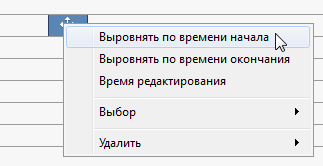

  • Выравнивание по времени начала/окончания. Выберите несколько действий, щелкните правой кнопкой мыши и нажмите «Выровнять по времени начала» или «Выровнять по времени окончания».
  • «Все до», «Все после» и «Группа». Можно выбрать все действия, выполняемые до или после выбранного действия, или положение указателя воспроизведения. Таким образом можно без труда увеличить время между действиями. Выбор основан на времени начала выбранного действия и включает в себя все действия с соответствующим временем начала. Кроме того, можно выбрать все элементы группового сдвига при помощи одного элемента.
  • Изменение степени прозрачности. Можно изменить степень прозрачности одного или нескольких компонентов. Компоненты, заданные в сборке как прозрачные, настроены аналогичным образом и в схемах. При одновременном редактировании нескольких компонентов с различной степенью прозрачности для всех компонентов задается одинаковое значение прозрачности.

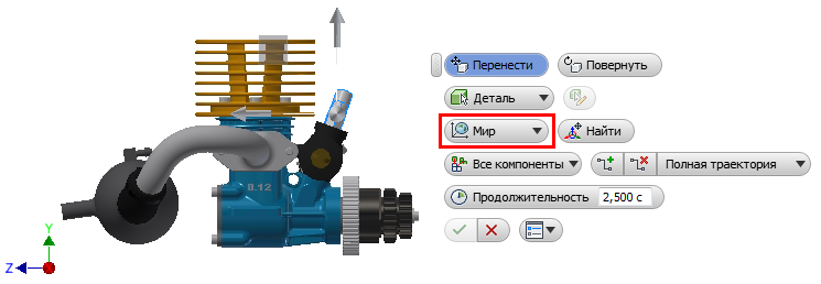

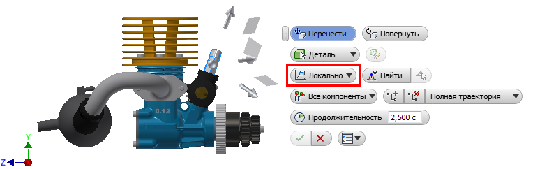

Локальное/глобальное направление
Направление сдвига теперь можно задать на мини-панели инструментов, выбрав локальную систему координат компонента или мировую систему координат схемы. При выборе нескольких объектов локальная система координат определяется для первого выбранного объекта.

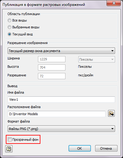

Публикация изображений с прозрачным фоном
Для публикации изображения выберите «Вид снимка». Нажмите «Растровое изображение» . В нижней части диалогового окна установите флажок «Прозрачный фон».
Публикация растрового изображения
При публикации изображения теперь можно выбрать разрешение из списка или задать пользовательское разрешение.
