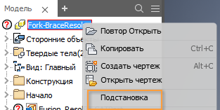

Обработка отсутствующих ссылок AnyCAD
В рабочий процесс AnyCAD добавлена поддержка обработки ссылок на отсутствующие файлы AnyCAD.
Если открыть файл детали или сборки с отсутствующими ссылками на один или несколько файлов AnyCAD, отобразится диалоговое окно «Поиск компонента» и можно будет выполнить поиск отсутствующих ссылок. Если пропустить утерянные ссылки, в открытом файле рядом с верхним узлом обозревателя появится соответствующий значок. Можно открыть диалоговое окно «Поиск компонента» повторно, щелкнув правой кнопкой мыши верхний узел обозревателя и выбрав новый параметр контекстного меню Скорректировать файл.
Дополнительные сведения об обработке отсутствующих ссылок см. в разделах Корректировка пропущенных компонентов и Справка по обработке ссылок.

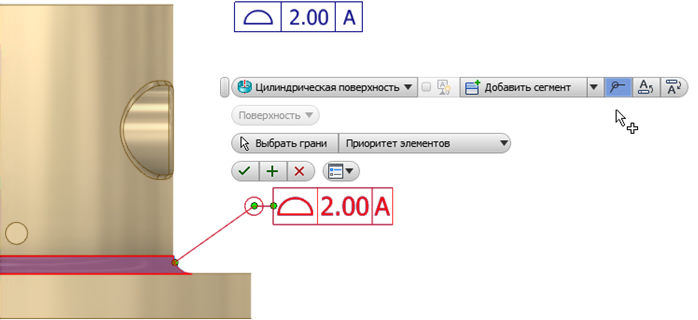

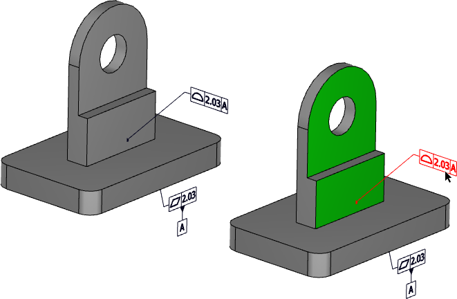

Определение на основе модели
Замкнутый контур добавлен для формы заданной поверхности в допусках формы и расположения.
Подробную информацию см. в разделе 3D-аннотации и определение на основе модели.

Экспорт в формате 3D PDF
Экспортированные файлы 3D PDF теперь поддерживают выделение связанной грани для аннотаций допусков, которые ссылаются на несколько граней.
Дополнительные сведения см. в разделе Экспорт модели в формат 3D PDF.

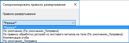

Синхронизировать правило развертывания
В Inventor можно задавать различные правила развертывания для элементов тела, но до сих пор не было простого способа синхронизировать при необходимости правило для всех элементов. В этом выпуске представлена новая команда, которая позволяет синхронизировать правило развертывания для всех элементов одним щелчком.
Чтобы использовать новую команду, выполните следующие действия.
  • Щелкните правой кнопкой мыши тело в обозревателе и выберите «Синхронизировать правило развертывания».
  • В диалоговом окне выберите нужное правило для всех элементов и нажмите кнопку «ОК».
Дополнительные сведения см. в разделе Добавление, изменение или синхронизация правила развертывания для деталей из листового металла.

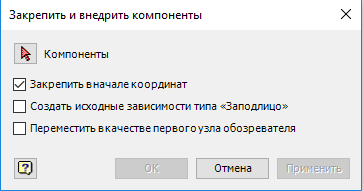

Улучшена операция закрепления и внедрения
Раньше команда в меню «Сборка» «Производительность» «Закрепить и внедрить компонент» позволяла закрепить, переместить и использовать зависимости типа «Заподлицо» для внедрения выбранного компонента в начало сборки. Затем выполнялось перемещение компонента в верхнюю часть обозревателя.
Команда получила новое имя — Закрепить и внедрить. Теперь при ее использовании открывается диалоговое окно, в котором представлены описанные выше операции в виде отдельных параметров.
Кроме того, команда Закрепить и внедрить позволяет выбрать несколько объектов. Можно выбрать один или несколько компонентов, а затем выбрать один или несколько параметров в новом диалоговом окне «Закрепить и внедрить компоненты».
Обмен идеями Inventor®
Дополнительные сведения см. в разделе Закрепление и внедрение.

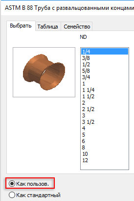

Улучшена команда сохранения в Библиотеке компонентов
Раньше при изменении размера элемента Библиотеки компонентов как пользовательской детали приложение Inventor сохраняло изменение автоматически. Теперь сохранение пользовательских деталей выполняется так же, как и других деталей: изменения сохраняются, только если пользователь сохранил их.
Пример
Дополнительные сведения см. в разделе Справка по семейству.

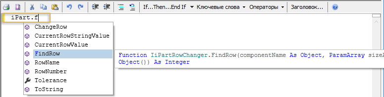

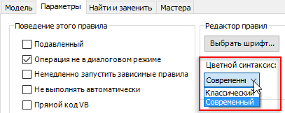

В редакторе правил включено автозаполнение
Автозаполнение доступно для следующих элементов:
Например, введите «.» после переменной и начните ввод или в любой момент нажмите CONTROL + ПРОБЕЛ либо ALT + СТРЕЛКА ВПРАВО. При этом отобразится список доступных вариантов в алфавитном порядке. Полное описание переменной отображается в подсказке.
После введения «.» появляется раскрывающийся список свойств и методов. Начните набирать текст после ввода «.», и автозаполнение отобразит доступные варианты.
Дополнительные сведения см. в разделе Работа с правилами в iLogic.

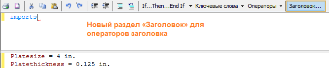

Другие улучшенные возможности iLogic

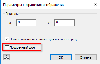

Улучшен экспорт изображений PNG, TIFF и BMP
Теперь можно экспортировать файл Inventor:
В диалоговом окне «Параметры сохранения изображения» выберите «Прозрачный фон».
Дополнительные сведения см. в разделе Справочник по сохранению и экспорту файлов.

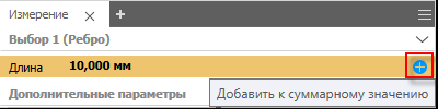

Улучшены измерения
Возвращена и улучшена функция суммирования значений измерений. Теперь можно добавить значения линейных измерений, измерений площади, объема и угла, а затем вычислить итоговое значение для каждого из четырех упомянутых типов.
Процедура
Начните с открытия вкладки Сервис панели Измерение Измерение.
  1. Выберите элемент в графическом окне, а затем нажмите значок плюса рядом с типом измерения. Например, выберите отрезок, а затем нажмите значок плюса («Добавить к суммарному значению») рядом с длиной.
  2. Значение длины будет добавлено в группу измерения расстояния в разделе «Суммарные свойства». Значок плюса («Добавить к суммарному значению») включает выделенные элементы в подходящие группы раздела «Суммарные свойства» для каждого типа измерения, который необходимо суммировать. Упражнение: выберите другой отрезок в графическом окне, а затем щелкните значок плюса рядом с длиной. Выберите радиус, а затем щелкните значок плюса рядом с радиусом. Нажмите кнопку «Показать/скрыть историю» рядом с группой расстояния, чтобы показать добавленные значения.
Сводка
Для каждого типа значения, которое необходимо суммировать, сначала выберите элементы в графическом окне, а затем нажмите значок плюса. Каждое измерение добавлено в группу суммарных свойств, связанную с типом измерения выбранных элементов.

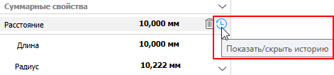

Каждое значение можно быстро добавить в список суммарных значений или удалить из него. Каждую группу суммарных свойств можно удалить отдельно. Список выбранных значений можно отобразить или скрыть. Копируйте отдельные и суммарные значения в буфер обмена посредством контекстного меню. Все суммарные свойства удаляются при закрытии команды измерения.
Просмотрите этот небольшой видеоролик, чтобы узнать, как суммировать значения измерений и использовать команду «Показать/скрыть историю» для отображения суммарных значений.
Дополнительные сведения о команде «Показать/скрыть историю», а также об удалении суммарных значений см. в этом небольшом видеоролике.
