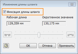

Фиксировать длину шланга
Ранее значение в поле «Фактическая длина» диалогового окна «Изменить длину шланга» не всегда точно отражало длину гибкого шланга в сборке.
Новый параметр Фиксировать длину шлангапозволяет рассчитать точную суммированную длину шланга. Если этот параметр выбран при перемещении или сдвиге компонентов, то изменение длины шланга вследствие адаптивности блокируется.
Кроме того, длину шланга можно зафиксировать, добавив в гибкий шланг в графическом окне значение Общие размеры на вкладке «3D-эскиз» панель «Зависимости».
