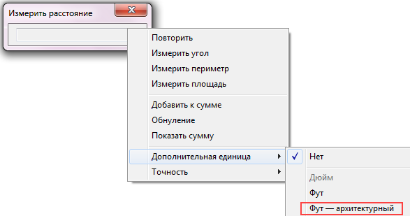

Усовершенствования в функции измерения
Дополнительные сведения о функции измерения см. в разделе Измерение расстояния, угла, замкнутого контура или площади в модели.

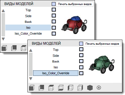

3D PDF
Экспорт в формат 3D PDF теперь выполняется значительно быстрее и поддерживает переопределения цветов видовых представлений.

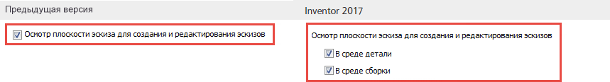

Новые параметры в диалоговом окне «Параметры приложения» вкладка «Эскиз» и повышение производительности
Теперь в диалоговом окне «Параметры приложения» вкладка «Эскиз» доступны отдельные параметры для управления функцией «Осмотр» в эскизе детали и в эскизе сборки.
Благодаря этому теперь можно, например, отключить функцию «Осмотр» для плоскости эскиза при редактировании отдельного компонента и при этом пользоваться этой функцией при редактировании эскиза сборки.
Параметр В среде детали позволяет управлять поведением функции Осмотр:
  • при создании или редактировании эскиза детали,
  • при создании или редактировании компонента детали,
  • при контекстном редактировании детали в сборке.
Параметр В среде сборки позволяет управлять поведением функции Осмотр при создании или редактировании эскиза сборки.
Дополнительные сведения см. в разделе Справка по работе с вкладкой «Эскиз» («Параметры приложения»).

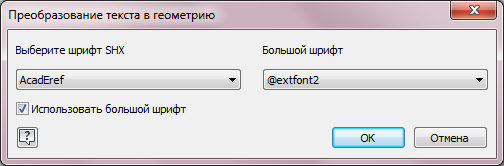

Преобразование эскизного текста в геометрию
Теперь эскизный текст детали, сборки и чертежа можно преобразовать в эскизную геометрию (отрезки и дуги). Геометрию, полученную из преобразованного текста, можно использовать для создания гравировок, например при лазерном вытравливании обозначений или инвентарных номеров на моделях.
После преобразования текста в стандартную эскизную геометрию связь между полученной геометрией и исходным текстом не сохраняется.
1. Щелкните эскизный текст правой кнопкой мыши. 2. Выберите нужные параметры. 3. Текст преобразуется в стандартную геометрию.
Дополнительные сведения см. в разделе Преобразование эскизного текста в эскизную геометрию.

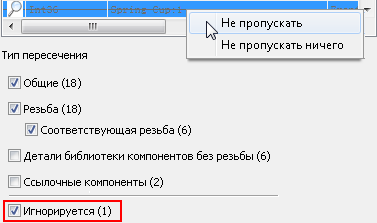

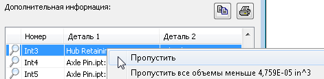

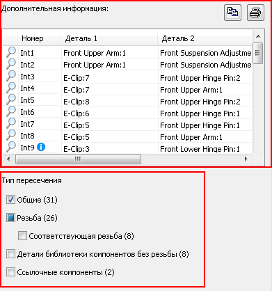

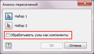

Ряд усовершенствований в функции анализа пересечений
Дополнительные сведения см. в разделе Анализ пространственных пересечений компонентов.

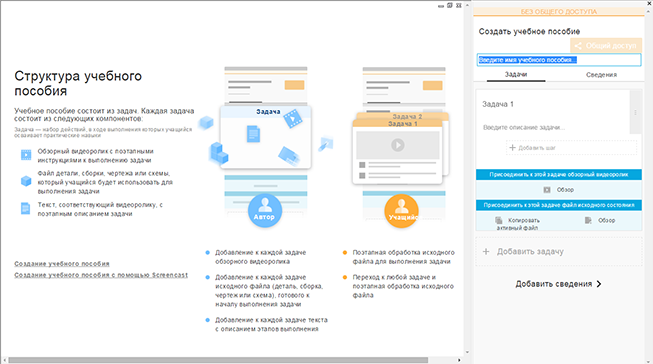

Разработка интерактивных учебных пособий

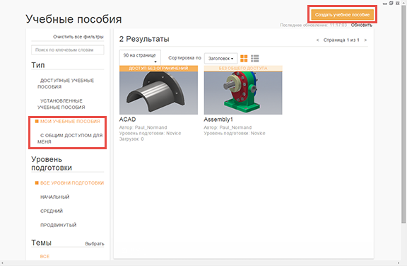

Создание и совместное использование учебных пособий
Теперь можно создавать собственные учебные пособия и предоставлять к ним общий или ограниченный доступ. В результате этого усовершенствования в меню «Тип» появились две новые категории. Щелкните «Мои учебные пособия» для просмотра списка созданных вами учебных пособий и управления ими. Щелкните «С общим доступом для меня» для просмотра списка учебных пособий, к которым вам предоставлен ограниченный доступ.
При нажатии кнопки «Создать учебное пособие», запускающей процесс разработки, отображается визуальное руководство по структуре учебного пособия. Щелкая ссылки «Справка по...» на странице руководства, можно просмотреть короткие видеоролики, объясняющие процесс создания пособия и предоставления к нему доступа.
Дополнительные сведения об интерактивных учебных пособиях см. в разделе Учебные пособия по началу работы.
