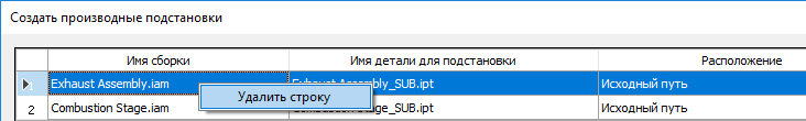

Инструменты повышения производительности
В диалоговом окне «Создать производные подстановки» можно удалить строку, щелкнув правой кнопкой мыши строку, а не крайнюю левую ячейку.

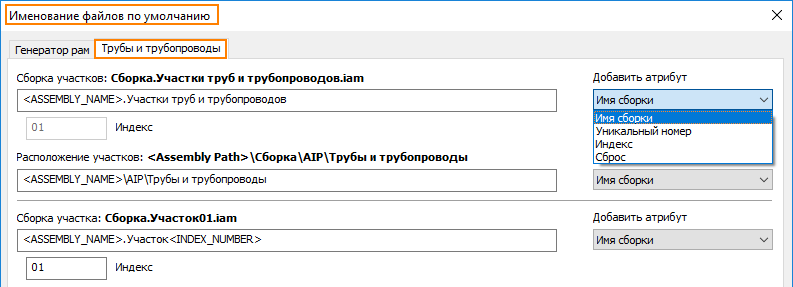

Трубопроводы
В разделе «Параметры приложения»  вкладка «Файл» диалоговое окно «Именование файлов по умолчанию» теперь есть вкладка «Трубы и трубопроводы», на которой можно настроить создание файлов и папок. В частности, данные параметры позволяют сохранить одноуровневую структуру папок и полностью удалить вложенную папку AIP. Кроме того, теперь можно настроить схему именования с помощью нового раскрывающегося списка «Добавить атрибут».
Обмен идеями по Inventor®
Дополнительные сведения см. в разделе Адаптация структуры папок труб и трубопроводов.

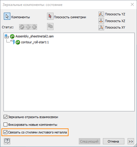

Улучшения команд для зеркального отражения компонентов и работы с листовым металлом
Команда «Зеркальное отражение компонентов» теперь распознает деталь из листового металла и позволяет связать стиль листового металла исходного компонента с зеркально отраженной копией.
Дополнительные сведения см. в разделе Зеркальное отражение компонентов.
