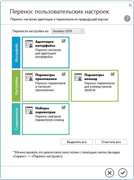

Если ранее была установлена более ранняя версия Inventor (начиная с Inventor 2018), при запуске программы отображается диалоговое окно «Перенос пользовательских настроек».
Выберите варианты для переноса параметров приложения и прочих настроек адаптации в новую версию, а затем нажмите кнопку «ОК».
Совет: Для управления выбором вариантов используйте функции «Выбрать все» или «Очистить все».
Если закрыть диалоговое окно без переноса, можно перенести настройки позднее, выполнив следующие действия.
  1. На ленте выберите: вкладка «Сервис» панель «Параметры» и нажмите команду «Перенос настроек».
  2. Выберите «Адаптация интерфейса», чтобы перенести следующие настройки.
    • Лента
    • Клавиатура
    • Отслеживающее меню
    • Настройки обозревателя представлений
    • Настройки мини-панели инструментов
  3. Выберите параметры.
    • Параметры приложения — перенос настроек представлений, режимов, расположений файлов и т. д.
    • Параметры команд — перенос настроек «Дополнительные параметры» панели свойств, «Нет наборов параметров» и «Последний использованный».
  4. Выберите компоненты.
    • Наборы параметров — перенос пользовательских наборов параметров деталей для таких команд, в которых используются данные панелей свойств, как «Отверстие», «Выдавливание», «Вращение», «Сдвиг», «Резьба», и таких команд генератора рам, как «Заглушка», «Стык», «Надрез» и «Удлинение/укорочение». Кроме того, сохраняются наборы параметров команд обозначения для функций «Сварной катет», «Обозначения сварки», «Шероховатость» и «Допуски формы и расположения».
  5. Нажмите «ОК», чтобы выполнить перенос настроек, или «Отмена», чтобы пропустить этот шаг.
Перезапустите Inventor после переноса, чтобы использовать новые настройки.
