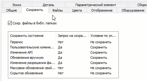

Выберите "Файл" "Параметры" вкладка "Сохранить"
При закрытии файла с несохраненными изменениями по умолчанию отображается запрос, нужно ли сохранить изменения перед закрытием. Выберите записи в столбцах «Запрос на сохранение» и «Условие по умолчанию», чтобы указать, как должно осуществляться сохранение для каждого из типов состояний. Для управления условием сохранения файлов в папках Библиотеки компонентов по умолчанию используйте флажок «Сохр. файлы в библ. папках». Если этот флажок снят, то файлы из библиотечных папок не отображаются в диалоговом окне «Сохранить» и не сохраняются.
Запросы на сохранение состояний Запрос на сохранение отображается при закрытии файла, с которым были выполнены следующие операции.
Перенос Активный или зависимый файл был создан в более ранней версии Inventor.
Прим.: После переноса более ранняя версия приложения не может прочитать перенесенные файлы данных. Перенос выполняется при сохранении файла. Если не сохранить файл, он не переносится.
Пользовательские изменения Были выполнены изменения, такие как создание или обновление элементов.
Изменения API Были выполнены изменения с использованием API.
Прим.: Некоторые операции, выполняемые в Inventor, например такие, которые приводят к изменениям в какой-либо надстройке, также приводят к изменению API. В качестве примера можно привести рабочие процессы Библиотеки компонентов, такие как вставка из Библиотеки компонентов, и изменения из надстройки.
Обновление вручную Была вызвана команда «Обновить».
Изменение разрешения файлов При открытии файла содержащиеся в нем ссылки были скорректированы вручную (недоступно в Inventor LT).
Массовое обновление свойств Были обновлены физические свойства (недоступно в Inventor LT).
Скрытое обновление Правка, внесенная явным образом, привела к цепочке изменений в файле. В качестве примера можно привести внесение правки в сборку, которая в свою очередь приводит к изменению узла.
