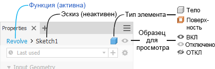

Определение элемента вращения с помощью панели свойств
В верхней части панели свойств отображается узел иерархии. При работе над определением элемента можно быстро перейти к редактированию эскиза, щелкнув текст эскиза в узле иерархии. Чтобы вернуться в среду элемента, щелкните текст элемента в узле иерархии.
  1. Справа от узла иерархии указывается тип элемента. Он определяет, какие параметры отображаются на панели свойств.
      Укажите тип элемента.
    • Тело (по умолчанию) — создание твердотельного элемента на основе замкнутого или разомкнутого профиля. Базовый элемент можно создать только на основе замкнутого контура.
    • Поверхность — создание элемента поверхности на основе замкнутого или разомкнутого профиля. Этот элемент используется как вспомогательная поверхность, которая служит ограничением для других элементов, или как средство создания разделенной детали либо разделения детали на несколько тел. Для примитивов и элементов вращения в сборках выбор поверхностей недоступен.
    • Щелкните значок, чтобы переключиться на другой тип элемента.

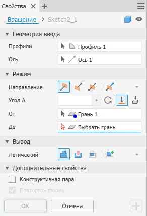

  2. (Необязательно) Если у элементов вращения есть наборы параметров, то для использования одного из них откройте меню дополнительных параметров и щелкните Скрыть наборы параметров, чтобы снять установленный по умолчанию флажок и отобразить элементы управления наборами параметров.
  3. Укажите геометрию ввода. Используйте выбор рамкой, чтобы выбрать несколько замкнутых профилей, содержащихся в одном эскизе.
    Важное замечание: Во время предварительного просмотра элемента видимые размеры эскиза можно изменить без входа в среду эскиза.
    • Профили — инструмент выбора профиля включен по умолчанию. Доступны следующие параметры:
      • Только для одного профиля — профиль выбирается автоматически.
      • Несколько профилей — выберите профиль, замкнутый контур или область, которые определяют создаваемый элемент вращения.
      Прим.: Для элементов детали в качестве профиля можно использовать общий эскиз. Чтобы предоставить доступ к эскизу, выполните следующие действия.
      1. Для отображения узла эскиза в обозревателе щелкните значок «плюс» рядом с элементом, содержащим эскиз, который требуется использовать.
      2. Щелкните значок эскиза правой кнопкой мыши и выберите «Общий доступ к эскизу». Любой эскиз, используемый в нескольких элементах, автоматически становится общим.
    • Ось — щелкните правой кнопкой мыши в области отображения и выберите Продолжить или щелкните средство выбора панели свойств и выберите ось в активном эскизе.

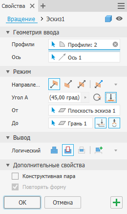

  4. Настройте параметры в разделе Режим.
    1. Направление
      • По умолчанию: вращение только в одном направлении.
      • Обращено: вращение в направлении, противоположном направлению по умолчанию.
      • Симметрично: вращение в противоположных направлениях относительно плоскости эскиза с использованием половинного значения угла А при повороте в каждом из направлений.
      • Асимметрично: вращение в противоположных направлениях относительно плоскости эскиза с использованием значений двух углов: А и В. Необходимо ввести значение для каждого угла. Щелкните  «Обратить», чтобы поменять углы местами.
    2. "Угол"
      • Угол А: задание угла вращения между начальной и конечной плоскостями. Перетаскивая манипулятор, можно менять значение с шагом в пять градусов.
      • Угол B: задание угла для вращения в противоположном направлении. Эта настройка отображается при включенном параметре «Асимметрично».
      • Полное: вращение профиля на 360 градусов.
      • До: при создании элемента вращения для детали необходимо указать завершающую грань или плоскость, на которой будет заканчиваться вращение. Если ограничивающая грань не пересекает элемент вращения, она автоматически удлиняется для создания элемента. В этом случае можно использовать параметр «Простейшее решение» .
        • Удлинение грани до конечного элемента вкл. — автоматически активируется, если объект До или До следующего не пересекает повернутый профиль. Этот параметр также можно включить или отключить вручную.
        • Простейшее решение — если параметры для ограничивающих граней неоднозначны, выдавливаемый элемент завершается на ближайшей грани.
        При работе с элементами вращения в сборках можно выбирать грани и плоскости из других компонентов. Для этого рабочие плоскости и точки должны находиться на том же уровне сборки, что и уровень, на котором создается элемент вращения.
      • До следующего: требуется пересекающее тело, которое будет ограничивать элемент вращения в заданном направлении. Используйте инструмент выбора «Ограничитель», чтобы выбрать тело для ограничения выдавливания и параметры направления для элемента вращения.
      • Прим.: Используйте параметры От и До, чтобы получить такие же результаты, как при использовании методов Расстояние от грани и Между в предыдущих версиях.
    3. При работе с мультидеталями щелкните инструмент выбора «От» и выберите задействованное тело.
  5. Укажите операцию для элементов, не являющихся базовыми.
    • Объединение: добавление объема, созданного элементом вращения, к другому элементу или телу. Недоступно в среде сборки (недоступно в Inventor LT).
    • Вычитание: удаление объема, созданного элементом вращения, из другого элемента или тела.
    • Пересечение: создание элемента из объема пересечения элемента вращения и другого элемента. Удаление материала, который не входит в общий объем. Недоступно в среде сборки (недоступно в Inventor LT).
    • Новое тело: создание твердого тела. Каждое твердое тело представляет собой набор независимых элементов, не связанных с другими телами.
  6. Дополнительные свойства
    • Конструктивная пара: размещение конструктивной пары на полном дуговом ребре (необязательно). В Autodesk Inventor конструктивная пара размещается на замкнутом контуре, который будет использоваться с наибольшей вероятностью. В большинстве случаев для одной детали требуется вставить одну или две конструктивные пары.
    • Повторять форму: если в файле детали выбран разомкнутый профиль, укажите, требуется ли повторять форму. Если да, выберите сторону для сохранения.
      При выборе команды "Повторять форму" используется элемент вращения со сплошной заливкой. Концы незамкнутого контура продолжаются до оси вращения или, если возможно, до границ рамки тела детали. В результате вращения с повторением формы создается тело, устойчивое к топологическим изменениям определяющих граней.
      Снимите флажок "Повторение контура", чтобы закрыть открытый контур посредством вытягивания открытых концов к детали и перекрытия зазора между ними. Вращение выполняется так же, как и для замкнутого контура.
  7. Нажмите кнопку ОК или  (создание нового элемента), чтобы продолжить определение элементов вращения.
