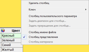

Используйте компонент "Создание параметрического ряда", чтобы создавать элементы семейства параметрического ряда во всех строках таблицы.
Прим.: Если столбец представления создан в параметрическом ряду, представление вида детали уже не определяет атрибут цвета. Цвет определяется таблицей параметрических рядов.
