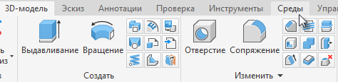

Вызов среды из файла детали
- В файле детали на ленте перейдите на вкладку "Среды".
- Щелчком мыши выберите одну из доступных сред.
- Inventor Studio
- Компоненты BIM
- Анализ напряжения
- Динамическое моделирование
- Провода и кабели
- Трубы и трубопроводы
- 3D-печать
Прим.:
- Динамическое моделирование и анализ напряжений доступны только в пакете Autodesk Simulation и в Autodesk Inventor.
- Провода и кабели, трубы и трубопроводы доступны только в Autodesk Inventor.
- Inventor Studio и компоненты BIM доступны во всех продуктах, Autodesk Inventor LT.

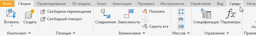

Доступ к средам в пределах файла сборки (недоступно в Inventor LT)
- В файле сборки на ленте перейдите на вкладку "Среды".
Прим.: Динамическое моделирование и анализ напряжений доступны в пакете Autodesk Simulation и в Autodesk Inventor Professional. Провода и кабели, трубы и трубопроводы доступны только в Autodesk Inventor Professional.

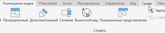

Вызов среды из файла чертежа
