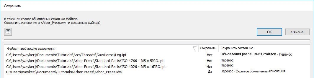

- Файлы, требующие сохранения
Просмотр списка связанных файлов с учетом изменений, которые еще не сохранены.
- Сохранить
Указывает, требуется ли сохранить файл, все файлы из списка или набор выбранных файлов. Можно сохранить сразу все измененные файлы или выбрать файлы по отдельности.
При сохранении чертежа отображаются зависимые файлы, которые были изменены, но еще не сохранены.
Прим.: Некоторые файлы маршрутизируемых систем сохраняются как единое целое. Эти файлы представлены в списке диалогового окна, в котором можно просмотреть их связь. Статус "Да/Нет" переключается для этих файлов как для единого целого. (недоступно в Inventor LT)
- Изменения ширины одного или нескольких столбцов сохраняются между сеансами. Например, если увеличить ширину столбца «Файлы, требующие сохранения», заданная ширина будет сохраняться между сеансами до тех пор, пока не будет указано другое значение.
- Щелкните имя столбца, чтобы изменить отображаемый текст.
- Щелкните состояние сохранения, чтобы изменить его (например, если щелкнуть состояние «Да», оно изменится на «Нет»).
- Столбец «Сохранить состояние» отображает состояния, соответствующие следующим условиям.
