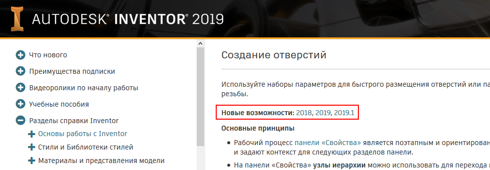

Для удобного доступа к информации о новых возможностях предусмотрены ссылки в верхней части раздела справки.

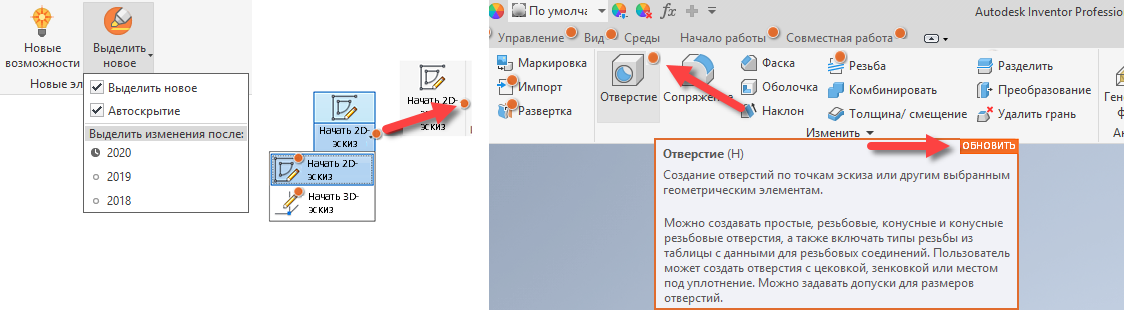

  1. На вкладке «Начало работы» > панель «Новые элементы» нажмите Выделить новый . Отобразится список версий и обновлений. По умолчанию установлено значение Выкл.
  2. Выберите версию или обновление. На ленте значками будут помечены команды, измененные или появившиеся после выбранной версии или выбранного обновления. Например, на следующем изображении новые или измененные команды версий, следующих за выпуском 2018.3, помечены значком.

Снимите в списке флажок Выделить новые, чтобы скрыть значки. Можно в любое время включить маркеры и снова получить сведения о новых или обновленных командах.
Параметр Автоскрытие позволяет отключить отображение значка после первого использования команды. Это помогает работать с новыми или обновленными командами и знать, какие из них еще не использовались. Чтобы значки отображались постоянно, отключите параметр «Автоскрытие».

При нажатии клавиши F1 для доступа к странице справки для команд, помеченных значком как новые или измененные, в верхней части страницы появляются ссылки на раздел новых возможностей, в котором описаны изменения команды или элемента. В ссылках указана версия, в которой произошло соответствующее изменение.
