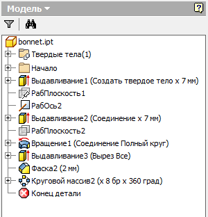

Отображение дополнительных сведений после имени узла элемента в обозревателе
Отображение подробной информации о конструктивных элементах в обозревателе. Расширенные имена элементов доступны в среде детали, детали из листового металла, вида конструирования сборки и чертежа.
Важное замечание: Формат расширенной информации можно настроить в файле FeatureAutoname.xml, который находится в папке Design Data. Местоположение для установки папки Design Data можно изменить в диалоговом окне «Параметры приложения»/вкладка «Файл» или в диалоговом окне «Проекты».
